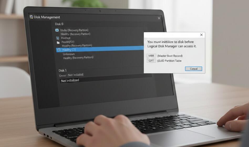

Неразмеченный или неинициализированный диск
Если жесткий диск новый или был полностью очищен, он может быть неинициализированным или не иметь разделов. В таком состоянии он не отображается в «Проводнике».
Что значит «инициализация»
Инициализация — это процесс создания таблицы разделов (MBR или GPT), которая сообщает системе, как именно организованы данные на диске. Без нее операционная система не понимает структуру накопителя.
Что делать пользователю
Через «Управление дисками» можно инициализировать диск и создать разделы. Однако важно помнить: инициализация и форматирование могут привести к потере данных, поэтому при наличии важной информации стоит действовать осторожно.
