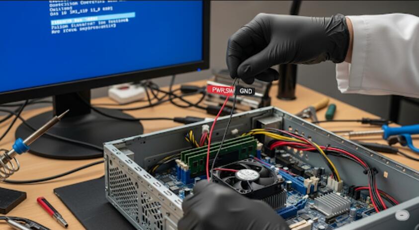

Замыкание контактов на материнской плате
Это самый распространенный способ запуска компьютера без кнопки питания:
  • Откройте корпус компьютера
  • Найдите разъем, к которому подключена кнопка питания (обычно обозначен как "PWR SW")
  • Аккуратно замкните эти контакты отверткой или другим металлическим предметом

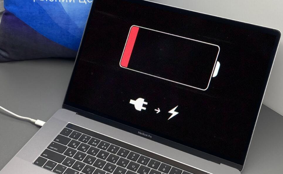

Подключение внешнего блока питания
Некоторые ноутбуки автоматически включаются при подключении зарядного устройства:
  • Отсоедините аккумулятор
  • Подключите зарядное устройство
  • Если ноутбук не включился, попробуйте нажать любую клавишу на клавиатуре
