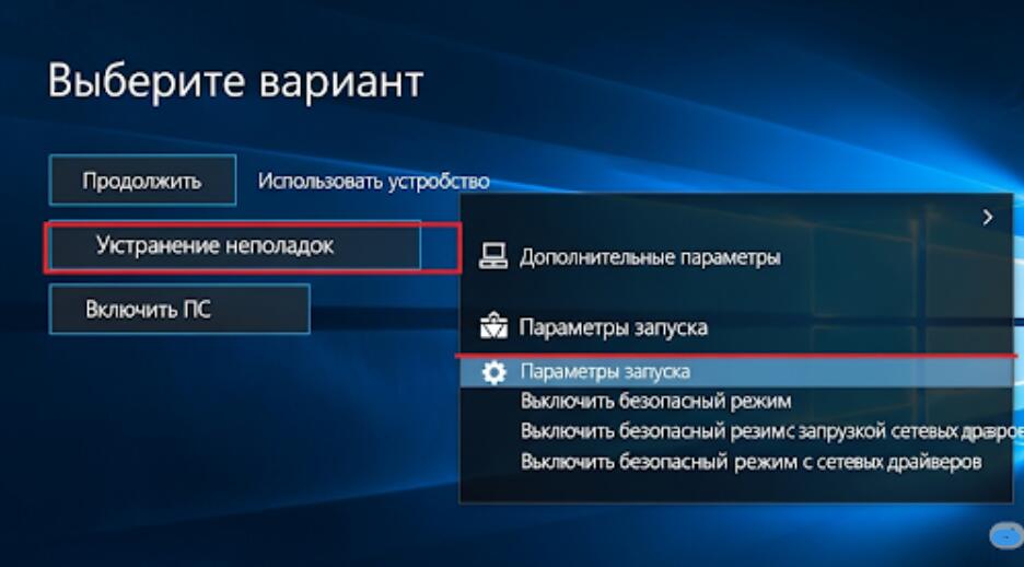

2. Принудительное прерывание загрузки
Если система застряла на черном экране, можно трижды подряд прервать загрузку – например, выключив питание компьютера при появлении логотипа Windows. После третьего раза система автоматически предложит меню восстановления, где можно выбрать «Диагностика» → «Дополнительные параметры» → «Параметры загрузки» и активировать безопасный режим.
3. Использование установочного носителя Windows 10
Если предыдущие способы не помогли, используйте флешку или диск с образом Windows 10. Загрузитесь с этого носителя, выберите «Восстановление системы», затем перейдите в раздел диагностики и выберите запуск в безопасном режиме. Этот метод особенно полезен, если операционная система сильно повреждена.
