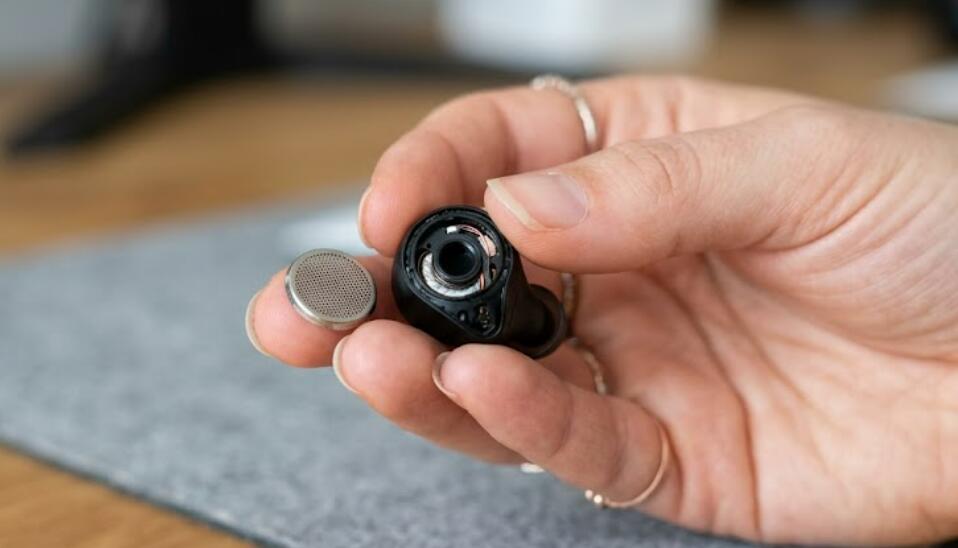

Сетчатая накладка на Bluetooth-наушниках кажется небольшой и незначительной деталью, однако она выполняет сразу несколько важных функций. Обычно эта тонкая сетка находится перед звуковым каналом внутри амбушюры или корпуса вкладыша и защищает динамик от пыли, ушной серы и мелких загрязнений. Если накладка отпала, наушник не обязательно сразу становится неисправным, но оставлять открытый звуковой канал надолго нежелательно. Внутрь корпуса могут попасть загрязнения, которые способны ухудшить качество звучания или в дальнейшем повредить акустический элемент.
Человек держит снятую сетчатую накладку наушника
Если сеточка отпала недавно, прежде всего не пытайтесь сразу приклеивать её первой попавшейся клеевой смесью. Важно определить, действительно ли отпала защитная сетка, или вместе с ней отделился акустический фильтр, мембрана либо другая часть конструкции. От этого зависит способ ремонта. Ниже разберём, что делать в такой ситуации, можно ли временно пользоваться наушниками без сеточки и чем безопасно заменить потерянную накладку.

Как определить, что отпала именно защитная сетка
В большинстве конструкций защитная сеточка представляет собой тонкий металлический или синтетический фильтр, расположенный перед звуковым отверстием. За ней обычно находится акустический канал, а глубже — динамический излучатель. Если после удаления сетки внутри видна дополнительная мембрана или фильтрующий слой, не пытайтесь его извлекать.
Особенно осторожно следует обращаться с маленькими внутриканальными моделями. Их внутренние компоненты расположены очень близко друг к другу, поэтому острый предмет, игла или пинцет могут повредить динамик даже при лёгком неосторожном движении.

Чем можно заменить пылезащитную сетку наушников?
Наиболее правильный вариант — приобрести совместимую замену, предназначенную именно для конкретной модели наушников. Такие фильтры могут отличаться диаметром, толщиной, формой, плотностью материала и способом крепления. Универсальная сетка не всегда подходит, даже если внешне выглядит похожей.
Готовая сменная сеточка
Это лучший вариант для самостоятельного восстановления, если производитель или специализированные магазины предлагают подходящий фильтр. Перед покупкой необходимо сравнить размеры и конструкцию старой детали. Слишком плотный материал способен изменить звучание, а слишком тонкий или рыхлый — хуже защищать внутренности от загрязнений.

Как установить новую сеточку
Если подходящий фильтр найден и конструкция наушника позволяет заменить его самостоятельно, работать нужно максимально аккуратно. Перед процедурой отключите Bluetooth-соединение, снимите силиконовую насадку и очистите внешнюю поверхность вокруг посадочного места сухой безворсовой салфеткой.
  • Подготовьте совместимую защитную сеточку.
  • Убедитесь, что посадочное место сухое и чистое.
  • Проверьте, какой стороной должен располагаться фильтр.
  • Установите сеточку ровно, не продавливая её внутрь.
  • Если конструкцией предусмотрено крепление клеем, используйте только минимальное количество подходящего состава.
  • Не допускайте попадания клея в звуковой канал.
  • Перед использованием дайте креплению полностью зафиксироваться.
